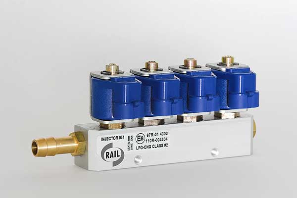

 คำตอบที่ 72
       อันนี้ หัวฉีด AC หรือเปล่าวครับคุณเจ....
 จาก เจ คนติดก๊าซหัวฉีด
 จันทร์, 7/7/2551
 เวลา : 23:59
 IP :
117.47.35.39
แจ้งลบ แจ้งลบคำตอบ
 คำตอบที่ 73
       ใช่ครับผม เป็นยี้ห้อ rail ครับ แต่ ac ชุดที่มาล่าสุด หัวฉีดเปลี่ยนเป็นของ valtex แล้วนะครับ เสียงเงียบกว่าเรล ครับ ส่วนหม้อต้ม ก็เปลี่ยนจาก tomasato เป็น savali ซึ่งปกติ เป็นหม้อต้ม ของชุด 6 สูบ ครับผม
