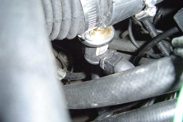

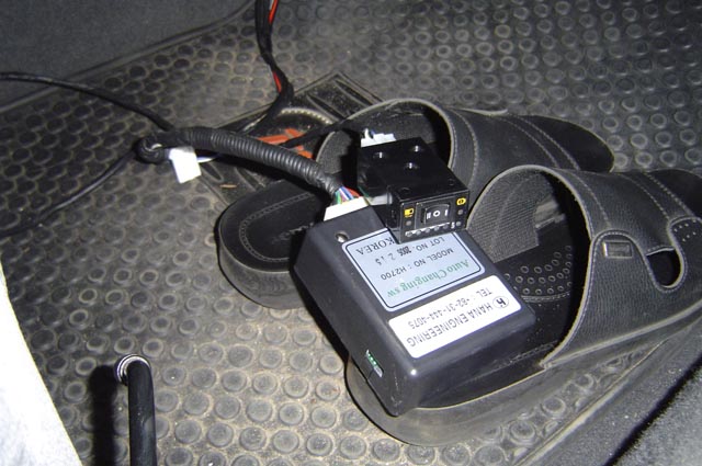

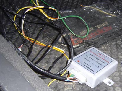

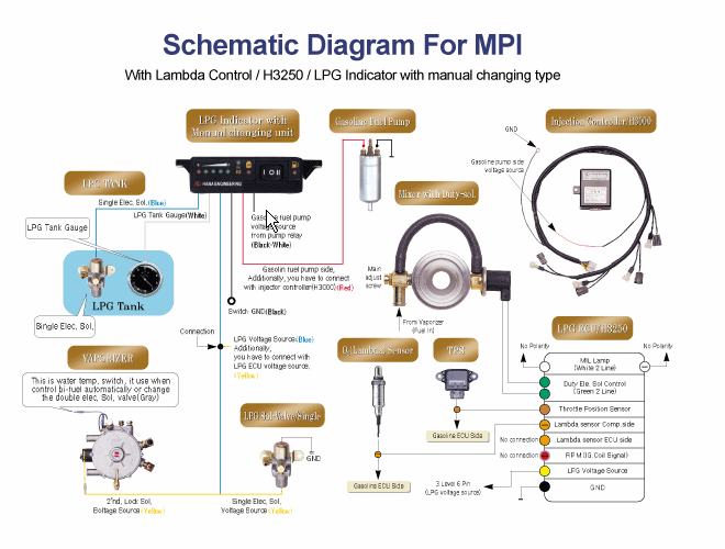

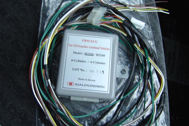

       เท่าที่เห็นกันตอนนี้มีแต่ผู้ใช้แก๊ส อยากทำการติดตั้ง ECU LAMDA CONTROL กันมาก พอดีเห็นตัวนึงซึ่งน่านำมาทดสอบ เป็นระบบสุดท้ายของฮาน่าก่อนไปเป็นระบบหัวฉีด
ค่าย HANA ไม่มี ECU LAMDA CONTROL แต่มี FBM ซึ่งเป็นระบบ Feed Back System การทำงานคล้าย ๆ กัน กับ ECU LAMDA CONTROL แต่ไม่มีแสตปปิ้ง มอเตอร์ เอา สัญญาณหลัก ๆ คือ ออกซิเจนเซนเซอร์ และ เซนเซอร์ตำแน่งลิ้นเร่ง มาคำนวนปริมาณการจ่ายแก๊ส และส่งสัญญาณไปเปิด Duty Solenoid
