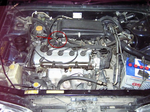

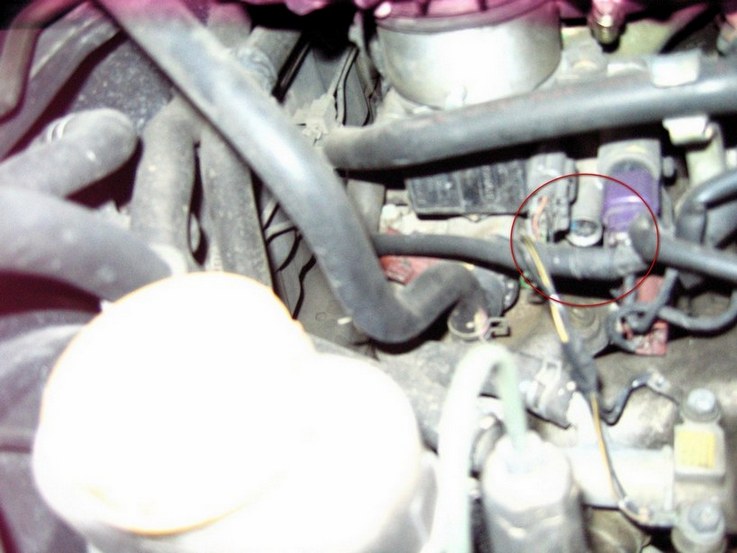

       nissan sunny b14 1999 supersaloon จูนรอบตรงนี้ครับ
ใช้สี่แฉกค่อยๆ ปรับได้เลยครับ
 จาก ปลาใหญ่
 พุธ, 9/1/2551
12:14
203.144.130.176
       zoom ให้เห็น กัน ชัด ชัด
