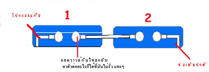

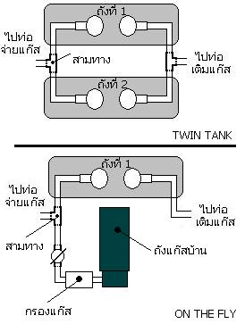

ภาพที่ 1 คือการต่อสองถัง มันขนาดกันอยู่ เวลาเติมถ้าถังไหนเต็มมันก็ตัด ถังใครถังมัน ถ้าตัดสองถังเป็นอันเต็ม (ตัวเลขหยุดวิ้ง)

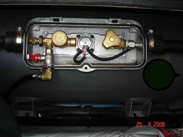

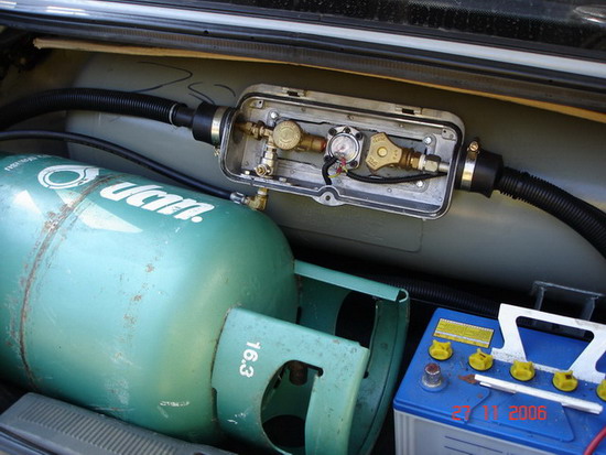

ภาพที่ 2 คือ เรามีสายสำหรับถังบ้านโดยเฉพาะ ทำให้ไปตามชนบทก็แค่ไปซื้อแก๊สพร้อมถัง แล้วต่อเข้ากับระบบเปิดวาวล์ก็ใช้งานได้แล้ว ถังนึง 15 กิโลจะประมาณ 27 ลิตร หมดเราก็ไปหาร้านแก๊สเปลี่ยนถังอีก ถ้าเจอปั๊มแก๊สก็หาร้านแก๊สบ้านคืนถังซะ
