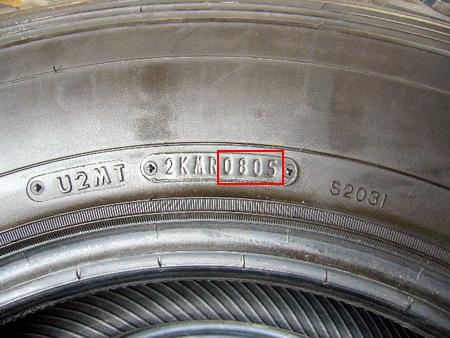

       ดูปีครับ
สองตัวแรกเป็นสัปดาห์
สองตัวหลังเป็นปี
หนึ่งปีมี 52 สัปดาห์
แบบในรูปครับ ประมาณเดือน ก.พ. 05
