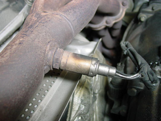

1. ก่อนอื่นก็ต้องหาออกซิเจนเซนเซอร์ให้เจอก่อนมักอยู่แถวๆท่อไอเสียครับ ถ้ามีมากกว่าหนึ่งตัว ให้ใช้ตัวที่ใกล้เครื่องยนต์ที่สุด
2.ออกซิเจนเซนเซอร์มักจะมีสายไฟประมาณ 2 ถึง 4 เส้น จะต้องหาสายสัญญานให้เจอก่อนโดยติดเครื่องยนต์ให้ร้อนก่อนสัก ห้าถึงสิบนาทีเพราะออกซิเจนเซนเซอร์จะทำงานตอนที่มันร้อนเพียงพอเท่านั้น เสร็จแล้วใช้เข็มหมุดแทงและใช้โวลท์มิเตอร์วัดแรงดัน ถ้าค่าอยู่ระหว่าง 0จุดกว่าๆ ถึง 1 กว่าๆ แสดงว่าเป็นสายเซนเซอร์ ถ้าเป็นค่าอื่นๆเช่น 0 หรือ 12กว่าๆ 13กว่า แสดงว่าไม่ใช่สายสัญญานเซนเซอร์ พักดูรูปเซนเซอร์ใกล้ๆอีกที

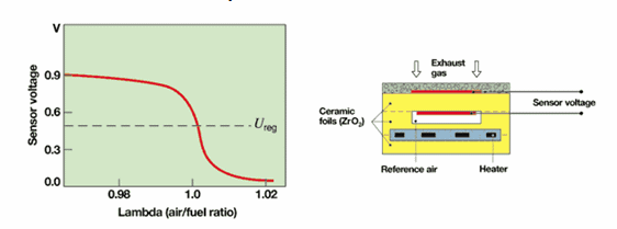

3. จากนั้นก็ทำการจูนตามแต่วิธีที่ท่านถนัด เช่น ปรับวาวล์กลางสาย หรือ ปรับสกรูที่หม้อต้ม และการอ่านค่าแลมด้าทำได้โดยดูค่าโวลท์ แล้วเทียบเป็นค่าแลมด้าจากกราฟ
4. ตัวอย่างเช่นถ้าท่านอ่านค่าได้ ประมาณ 0.5 Volt แสดงว่าค่าแลมด้าอยู่ประมาณ 1 การจูนให้ได้ แลมด้าเท่ากับหนึ่งในทุกรอบเป็นเรื่องเป็นไปไม่ได้ เพียงแต่จะจูนอย่างไรให้ได้ใกล้เคียงในย่านของรอบเครื่องยนต์ที่กว้างพอสมควรก็ถือว่าดีแล้ว
5. ข้อจำกัดของวิธีนี้ก็คือ เซนเซอร์ที่ติดรถเป็นแบบที่อ่านค่าได้ในช่วงแคบ(narrow band) เพราะฉะนั้นถ้าค่าแลมด้ามากหรือน้อยกว่า หนึ่งมากๆจะอ่านค่าไม่แม่นยำ แต่พอจะใช้ประมาณได้ว่า rich หรือ lean ค่อนข้างมากหรือน้อยได้แม่นพอควร

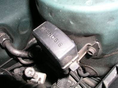

6. สำหรับรถโตโยต้ารุ่นที่มีปลั้ก diagnosis แบบในรูปก็จะสามารถวัดค่าออกซิเจนเซนเซอร์ได้ง่ายกว่า ก่อนอื่นต้องมองหาขั้ว DIAGNOSIS ที่อยู่ที่ฝากระโปรงตามรูปก่อนครับ

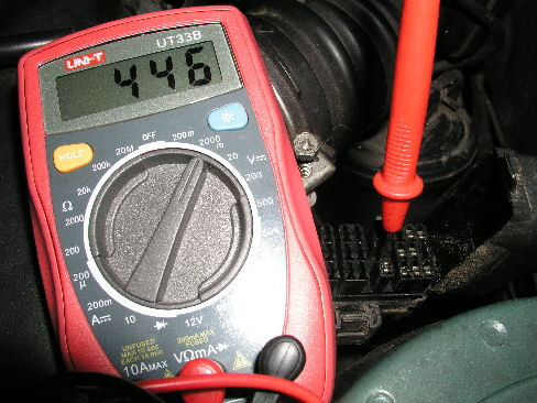

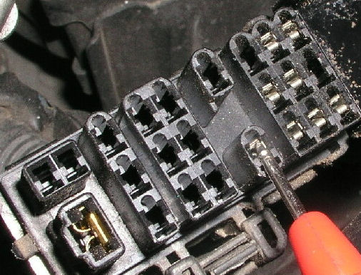

7. เปิดฝาdiagnosis terminal แล้วก็หาดิจิตอลโวลท์มิเตอร์ มาวัดที่ขั้วต่ออกซิเจนเซนเซอร์ตำแหน่งตามรูป
8. อ้อ ลืมไปว่าต้องติดเครื่องให้ร้อนก่อนสัก ห้าถึง สิบนาทีให้ ออกซิเจนเซนเซอร์ร้อนจนถึงอุณหภูมิทำงานก่อนจึงจะวัดได้ครับ
