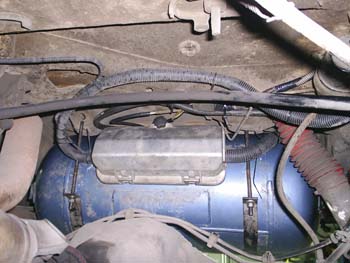

เตรียมถังแก็สครับ 58L เต็มที่แล้วใหญ่กว่านี้ไม่ได้ครับ
เอาถังแก็สใส่เข้าไปก่อนด้านในเลยครับ ใช้สายรัดถังเดิมอุ้มเอาไว้

เสร็จแล้วจึงนำไปติดตั้งแบบนี้ครับ
ภาพด้านข้าง..แหม ถังใบใหม่ มีจุ๊ก เปิดได้ เอาไว้ถ่ายขี้ตะกอนน้ำมัน (ของเดิมไม่มี)
