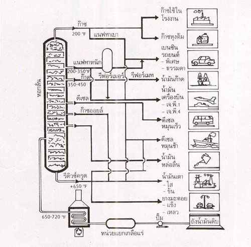

           1. ได้จากกระบวนการกลั่นน้ำมันดิบในโรงกลั่นน้ำมัน ซึ่งจะได้ก๊าซโปรเปนและบิวเทนประมาณ 1-2% แต่ก่อนที่จะนำ น้ำมันดิบเข้ากลั่น ต้องแยกน้ำและเกลือแร่ที่ปนอยู่ออกเสียก่อน หลักจากนั้นนำน้ำมันดิบมาให้ความร้อนจนมีอุณหภูมิประมาณ 340-400 OC จากนั้นจะถูกส่งเข้าสู่หอกลั่น ซึ่งภายในประกอบด้วยถาด (tray) เป็นชั้น ๆ หลายสิบชั้น ไอร้อนที่ลอยขึ้นไป เมื่อเย็นตัวลงจะกลั่นตัวเป็น ของเหลวบนถาดตามชั้นต่าง ๆ และจะอยู่ชั้นใดขึ้นอยู่กับช่วงจุดเดือนต่ำจะลอยขึ้นสู่เบื้องบนของหอกลั่นคือไฮโดรคาร์บอนที่มีสถานะเป็นก๊าซ (LPG รวมอยู่ในส่วนนี้ด้วย) ส่วนไฮโดรคาร์บอนที่มีจุดเดือนปานกลางและสูงก็จะแยกตัวออกมาทางตอนกลางและตอนล่างของหอกลั่น ซึ่งได้แก่แนพทา (naphtha) น้ำมันก๊าด น้ำมันดีเซล และน้ำมันเตา ตามลำดับ
           ไฮโดรคาร์บอนที่มีสถานะเป็นก๊าซที่ออกจากด้านบนของหอกลั่นรวมเรียกว่า “ก๊าซปิโตรเลียม” ซึ่งประกอบด้วยส่วนผสมของ ก๊าซไฮโดรคาร์บอนที่มีคาร์บอน 1 อะตอม ถึง 4 อะตอมและมีก๊าซไฮโดรเจนซัลไฟด์ (H2S) คาร์บอนไดออกไซด์ (CO2) ไนโตรเจน (N2) ไฮโดรเจน (H2) และอื่น ๆ ปนอยู่ จำเป็นต้องกำจัดหรือแยกออกโดยนำก๊าซปิโตรเลียมผ่านเข้าหน่วยแยกก๊าซแอลพีจี (gas recovery unit) เพื่อแยกเอาโปรเปนและบิวแทน (หรือแอลพีจี) ออกมา จากนั้นแอลพีจีจะถูกส่งเข้าหน่วยฟอก ซึ่งใช้โซดาไฟ (caustic soda) เพื่อแยกเอากรด (acid gas) เช่น ไฮโดรเจนซัลไฟด์ (H2S) คาร์บอนไดออกไซด์ (CO2) ออก หลังจากนั้นแอลพีจีจะถูกส่งไปเก็บในถังเก็บและมีสภาพเป็นของเหลวภายใต้ความดัน

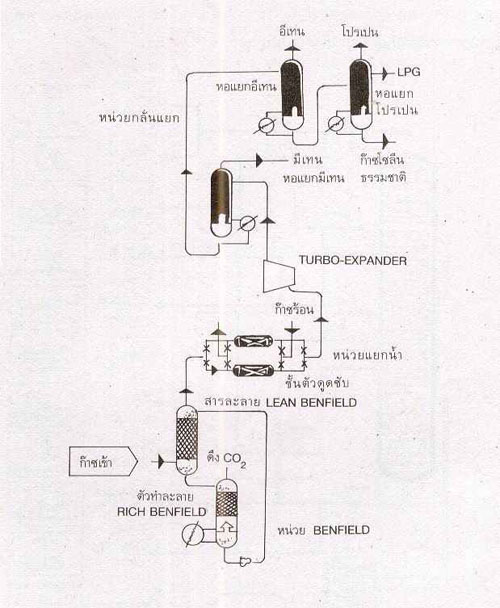

2. ได้จากกระบวนการแยกก๊าซธรรมชาติ ซึ่งจะมีก๊าซโปรเปนและบิวเทนในก๊าซธรรมชาติประมาณ 6-10% ก๊าซธรรมชาติ ที่นำขึ้นมาจะส่งเข้าสู่โรงแยกก๊าซ (gas separation plant) เพื่อทำการแยกเอาสารไฮโดรคาร์บอนที่มีอยู่ในก๊าซธรรมชาติ ออกเป็นผลิตภัณฑ์ชนิดต่าง ๆ คือ มีเทน (methane) อีเทน (ethane) โปรเปน (propane) บิวเทน (butane) แอลพีจี (liquefied petroleum gas) และก๊าซโซลีนธรรมชาติ (natural gasoline , NGL)
           กระบวนการแยกก๊าซธรรมชาติ เริ่มต้นด้วยการกำจัดก๊าซคาร์บอนไดออกไซด์ (CO2) และน้ำที่เจือปน อยู่ในก๊าซธรรมชาติออก ก่อน โดยกระบวนการ Benfield ซึ่งใช้โปตัสเซียมคาร์บอเนต (K2CO3) เป็นตัวจับก๊าซคาร์บอนไดออกไซด์ และกระบวนการดูดซับ (absorption process) โดยใช้สารจำพวก molecular sieve ซึ่งมีลักษณะเป็นรูพรุน ทำหน้าที่ดูดซับน้ำ ก๊าซธรรมชาติที่แห้งจากหน่วยนี้จะผ่านเข้าไปใน turbo-expander เพื่อลดอุณหภูมิจาก 250OK เป็น 170OK และลดความดันลง จาก 43 บาร์ เป็น 16 บาร์ก่อนแล้วจึงเข้าสู่หอแยกมีเทน (de-methanizer) มีเทนจะถูกกลั่นแยกออกไป และส่วนที่เหลือคือส่วนผสมของ ก๊าซไฮโดรคาร์บอนที่มีคาร์บอนตั้งแต่ 2 อะตอมขึ้นไป (ethane plus stream) ซึ่งอยู่ในสถานะของเหลวและจะออกทางส่วนล่างของหอ ผลิตภัณฑ์ที่เป็นของเหลวหอดังกล่าวจะถูกนำเข้าสู่หอแยกอีเทน (de-ethanizer) และหอแยกโปรเปน (de-propanizer) เพื่อแยกอีเทนและโปรเปนออกตามลำดับต่อไป ในหอแยกโปรเปนนี้ โปรเปนจะถูกแยกออกทางด้านบนของหอ ส่วนแอพีจี ซึ่งเป็นส่วนผสมของโปรเปนและบิวเทนจะถูกแยกออกมาจากส่วนกลางของหอ และส่วนผลิตภัณฑ์ที่ออกจากหอทางด้านล่างคือ ก๊าซโซลีนธรรมชาติ (natural gasoline)

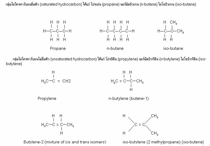

           ก๊าซปิโตรเลียมเหลว (LPG) ประกอบด้วยไฮโดรคาร์บอน ที่มีส่วนประกอบของคาร์บอน (C) 3 อะตอม และคาร์บอน (C) 4 อะตอม ใน 1 โมเลกุล ไฮโดรคาร์บอนกลุ่มนี้ประกอบด้วย
           โปรเปน (propane) = C3H8
           โปรปิลิน (porpylene) = C3H6
           บิวเทน (butane) = C4H10
           บิวทิลีน (butylene) = C4H8
สารประกอบไฮโดรคาร์บอนที่ปรากฏอยู่ในส่วนผสมของก๊าซปิโตรเลียมเหลว อาจแบ่งเป็น 2 กลุ่มใหญ่ คือ พวกไฮโครคาร์บอนอิ่มตัว (saturated hydrocarbon) และไฮโดรคาร์บอนไม่อิ่มตัว (unsaturated hydrocarbon)
กลุ่มไฮโดรคาร์บอนอิ่มตัว (saturated hydrocarbon) ได้แก่ โปรเปน (propane) นอร์มัลบิวเทน (n-butane) ไอโซบิวเทน (iso-butane)
