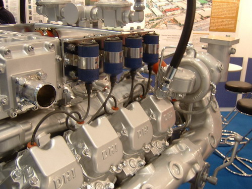

เครื่องยนต์พื้นฐานดีเซลแต่ผลิตออกมาใช้ NGV
Coil จุดระเบิดที่ถูกใส่เพิ่มเข้าไป

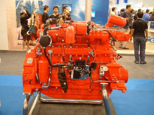

เครื่องยนต์ Isuzu ถูกดัดแปลงแบบ Dedicate ระบบใช้แบบหัวฉีดพร้อม Sequential Ignition System ราคาประมาณ 500000 บาท

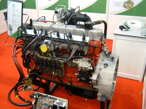

ระบบ Dual Fuel แบบมี ECU ใช้ระบบหัวฉีดร่วมราคาราวๆ 60000 บาท ดีที่สุดของระบบร่วม

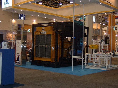

เครื่องยนต์ดีเซลแบบ Dual Fuel ของ Caterpila ใช้เป็นเครื่องยนต์ต้นกำลังใช้อัตราส่วน ดีเซล/NGV = 70/30 % เป็นเครื่องยนต์เดินรอบคงที่
