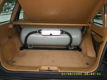

หลังจากนั้น ใบรับรองวิศวกรที่ได้มาจากอู่ (ถือไว้นานปีกว่าไม่ยอมไปแจ้งขนส่งสะที)ก็ถูกเพิกถอน ใช้ไม่ได้ และ ทางขนส่งได้ออกข้อกำหนดเรื่องวาล์วถังให้เติมได้ 85% ทำให้วาล์วเขียว แดง ที่เติมได้ 100% ใช้ไม่ได้ต้องกลับไปเปลี่ยนวาล์วรุ่นใหม่ จากราคาอู่แจ้งว่าประมาณ 1300-1500 บาท รวมค่าบริการ

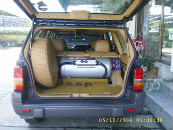

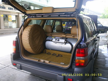

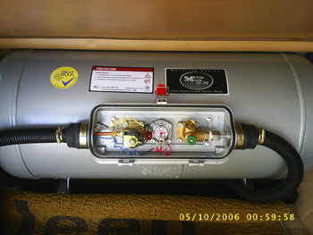

ไหนๆก็เปลี่ยนแล้วเปลี่ยนถังเลยดีกว่า เพราะจะได้เอาล้ออะไหล่กลับคืนได้ และวาวล์วถูกต้องด้วย จึงหามาหลายถังมาลงตัวที่ถังนี้-ของเมทเทิลเมทขนาด 96L อ้วน สั้นกว่าแบบเดิม ได้วาล์วระบบทันสมัยและปลอดภัยด้วยการเติมเพียง 85% เติมแก็สเต็มถึงได้ 78L จากขนาดถัง 90 กว่าลิตร
นี่ละที่ผมต้องการคือล้ออะไหล่ผมกลับมาแล้ว

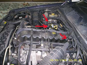

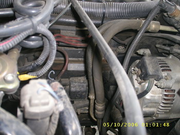

เพิ่มกรองแก็สและติ๊กในตัว โดยยึดกับผนังด้านในห้องเครื่อง หมายถึงท่อทองแดงจากถังแก็สที่มีติ๊กในตัวจะส่งมาถึงนี้ก่อน
และจะส่งต่อมายังหม้อต้ม ซึ่งก็มีกรองและติ๊กอีกชุดที่มากับหม้อต้มรุ่นนี้

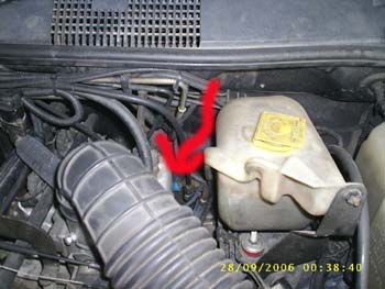

ท่อน้ำต้องไม่บังการมองเห็นของ เพลสเลขเครื่องยนต์

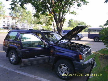

แล้วก็มาที่ขนส่งตั้งแต่เช้า 8.00 น. เลือกมาวันศุกร์เช้าๆเพราะวันนี้ เจ้าหน้าที่คงจะมีความสุขดี เพราะวันรุ่งขึ้นก็จะเป็นวัดหยุดแล้ว พอมาถึงก็ทำตามคำแนะนำของคุณชัย หมากกระจายเลย เปิดห้องเครื่องปรับจูนแก็สให้เบาที่สุด
ขออถัยไม่ได้เซ็ตวันที่กล้อง วันตรวจคือ ศุกร์ที่ 17/11/49
สำหรับรถที่ติด A/F หรือติดแลมด้า มา ให้หมุนปรับการจ่ายแก็สของหม้อต้มให้เป็นสีเขียว ประมาณว่า ติดเครื่องได้ก็พอสั่นหน่อยเดินไม่เรียบก็ทนเอา เจ้าหน้าที่จะให้เราขับน้ำมันเข้าไปแล้วปรับเป็นแก็สตอนตรวจด่านแรก

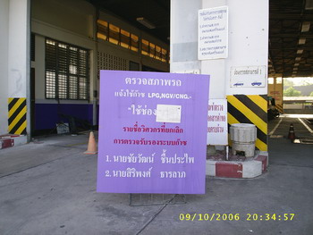

ทางเข้า ถ้าเอกสารเราเป็นสองคนนี้ กลับบ้านได้เลยไปตรวจมาใหม่จากคนอื่นครับ

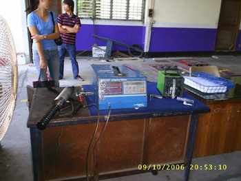

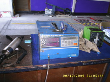

แล้วเราก็จะได้พบกับเครื่องนี้ เป็นเครื่องตรวจมลพิษจากรถ อันนี้ไม่ทราบว่า มีมาใช้นานยัง หรือ มีเพื่อมาปราบชาว LPG NGV มีที่นี่ที่เดียว ที่ใช้
รอบแรกรถผมไม่ผ่านครับ
ค่า CO กำหนดให้ไม่เกิน 1.5 รถผมวิ่งแค่ 0.00 +ไม่เกิน 0.9
ค่า HC กำหนดให้ไม่เกิน 200 รถผมขนาดว่าเตรียมตัวไปแล้ว วิ่งไป 670
เจ้าหน้าที่บอกว่าให้กลับไปที่อู่ เพื่อแก้ไขให้ผ่าน ผมนึกในใจว่าผมวิ่งไปอู่สัก ร้อยรอบก็ไม่ผ่านจึงขอออกไปต่อแถวมาใหม่ และขอปรับเอง เจ้าหน้าที่อนุญาตว่าได้ลองดู

1.ผมได้ขับเข้ามารอบที่สองก็ไม่ผ่าน จึงขออนุญาตเปิดกระโปรงหน้าปรับหมุนลงจนเครื่องดับ และปรับกลับมาทีละน้อยจนเครื่องสามารถติดได้ จนวัดค่าผ่านที่
CO = 0.0-0.9 และก็นิ่งๆที่ 0.00
HC = 90-120 และก็นิ่งที่ 120
สำหรับน้ำมัน ไม่ได้ตรวจแต่ผมแอบปรับสวิทแล้วมาอ่านเองก่อนถอดอุปกรณ์
CO เกิน 1.5
HC 400 กว่า
ถ้าตรวจน้ำมันด้วย ตายแน่เพราะปรับน้ำมันไม่เป็น ครับ

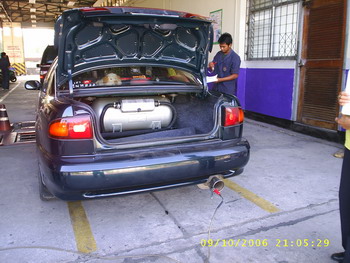

2. ด่านที่สอง เจ้าหน้าที่ จะตรวจการวางอุปกรณ์ภายในห้องเครื่องอย่างละเอียด พร้อมขูดเลขตัวรถ
3. เจ้าหน้าที่ จะตรวจวาล์วถัง การยึดถัง การวางท่อโปโลแก็ส ฝาครอบถังแก็ส พร้อมขูดเลขถัง เพราะฉะนั้นถ้าจะไปตรวจอย่าพึงไปตีตู้ครอบถังแก็สนะครับไปตรวจก่อน

วันนั้นมีเพื่อนๆชาวแก็สไปตรวจแต่เช้ากันหลายคันเท่าที่ดูไม่มีใครผ่าน ผมจึงเดินไปแนะนำว่าคุณปรับจูนหม้อต้มเป็นไหม ถ้าเป็นไม่ต้องกลับที่อู่หรอก เดินไปปรับหมุนเบาแก็สลงแล้วขับมาตรวจใหม่เลย รวมทั้งคันที่อยู่ในภาพนี้ด้วย และมีคันเดียวที่ตรวจผ่านเป็นเก๋งโตโยต้าสามห่วงรุ่น 1300CC

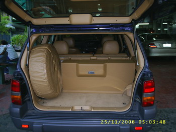

สำหรับท่านที่กำลังหาถังขนาด 96L สำหรับใส่ Jeep Cherokee 98-2003 รุ่นที่มีล้ออะไหล่วางในรถ แนะนำรุ่นนี้ ส่วน Jeep Grand Cherokee ZJ แบบในภาพถังรุ่นนี้ต้องสั่งทำพิเศษตัดออกด้านละ หนึ่งนิ้วจึงจะวางยางอะไหล่ได้ รวมทั้งรถอื่นที่มีลักษณะเดียวกันครับ

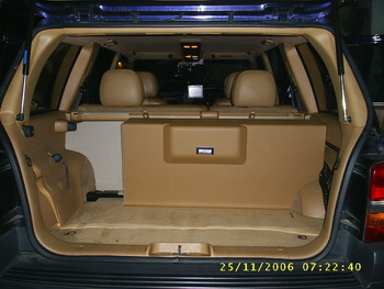

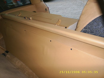

ไปทำตู้ปิดถังสวยๆครับ
ใส่ล้ออะไหล่กลับคืน
สามารถพับเบาะหลังยกเข้าๆออกๆได้เวลาจะแก้ไขถัง
