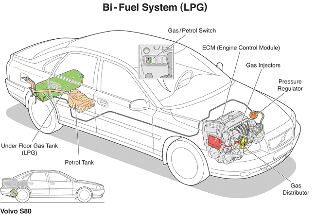

ระบบจ่ายก๊าซ โดยทั่วๆในโลกมีการใช้ระบบก๊าซมานานมากแล้ว และมีวิวัฒนาการไปหลายรุ่นมากผมจะกล่าวถึงระบบโดยรวมที่มีใช้ก่อนครับ มีดังนี้
1. Fix Mixture (ระบบแบบคาร์บูเรเตอร์)
2. Mixture Lamda Control (ระบบคาร์บูเรเตอร์แบบมีสัญญาณ Oxygen Sensor)
3. Fumigation (ระบบคาร์บูเรเตอร์ควบคุมร่วมกับ ECU และ Stepping Motor)
4. Multi point port (ระบบจ่ายก๊าซแบบแยก Port)
5. Sequential Injection (ระบบก๊าซแบบหัวฉีดแยกการทำงานอิสระ แปรผันตามค่าการฉีดเชื้อเพลิง)
6. Sequential Liquid Injection (ระบบก๊าซหัวฉีดแบบฉีดเชื้อเพลิงในสถานะของเหลว แปรผันตามค่าการฉีดเชื้อเพลิงหลัก)

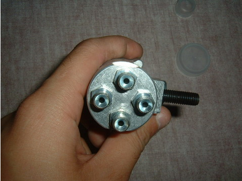

ตัวนี้จะเป็น Multi Point Port สังเกตหัวจะใช้ Stepping เหมือนกับแบบ Fumigation
แต่..มันจะถูกเจาะ Port แยกออกมาตามสูบครับ ไม่จ่ายร่วมแบบ Mixer
ถ้าเป็น Sequential จะแยกหัวฉีดจากกันอิสระ ส่วนระบบที่เป็น Liquid ผมไม่มีให้ชมครับ ถ้าได้เห็นจะเอามาลงให้ใหม่ครับ

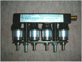

หัวฉีดก๊าซ(Injector)
ทำหน้าที่จ่ายเชื้อเพลิงไปยังท่อไอดีและเข้าไปสู่ห้องเผาไหม้ จะประกอบด้วยโซลีนอยด์วาล์วซึ่งควบคุมการทำงานโดย ECU เป็นตัวกำหนดปริมาณการจ่ายเชื้อเพลิงไปยังแต่ละห้องเผาไหม้ เพื่อให้ได้อัตราส่วนระหว่างเชื้อเพลิงกับอากาศที่เหมาะสมกับการทำงานของเครื่องยนต์ หลักการทำงานของโซลีนอยด์วาล์ว ใช้ขดลวดสร้างสนามแม่เหล็กเมื่อได้รับกระแสไฟฟ้า เพื่อดึงเข็มที่ทำจากเหล็กขึ้นทำให้เกิดช่องทางของการไหล เมื่อหยุดจ่ายกระแสไฟฟ้าเข็มจะถูกผลักกลับ โดยสปริงทำให้ช่องทางการไหลถูกปิด

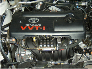

5. ระบบ Sequential Injection
เป็นระบบที่มีใช้ล่าสุดในบ้านเรา ระบบทำงานร่วมกับ ECU มีการประเมินค่าจากสัญญาณการฉีดเชื้อเพลิงเป็นหลัก ในระบบบางยี่ห้ออาจต้องการที่จะประเมินผลให้มากขึ้นก็จะมีการจับสัญญาณ Lamda และ RPM เพื่อการประเมินผลช่วยด้วย เมื่อระบบประมวลผลการจ่ายเชื้อเพลิงได้สัญญาณการฉีดเชื้อเพลิงที่ประมวลผลได้ใหม่จะถูกส่งให้หัวฉีดก๊าซ การประมวลค่าการฉีดจะมีสัญญาณดิบจาก ECU ของน้ำมันเป็นตัวหลัก การเพิ่มหรือลดช่วงเวลาการฉีด จะถูก Oxygen Sensor ประมวลผล บางเพิ่ม หนาก็ลด ระบบแทบจะ Copy การทำงานของ ECU น้ำมันมาทั้งหมดและนำมาแต่งค่าให้เหมาะสมกับก๊าซที่ใช้ แต่ล่ะยี่ห้อจะแตกต่างกัน
