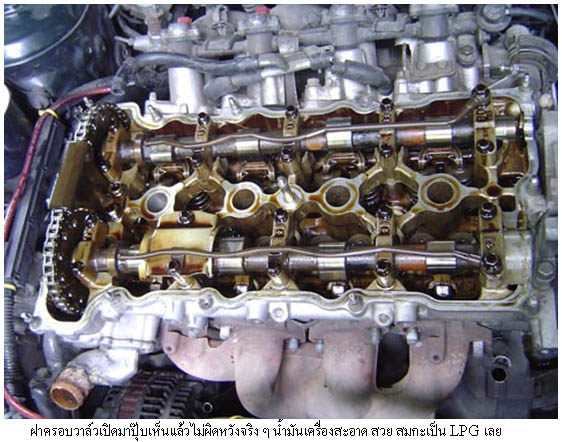

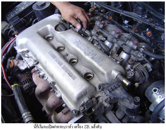

ผ่าเครื่องพิสูจน์ ควร หรือ ไม่ควร เลี้ยงบ่าวาล์วด้วยน้ำมันเครื่อง โดยนัน SR-20
 (2/10/2549)

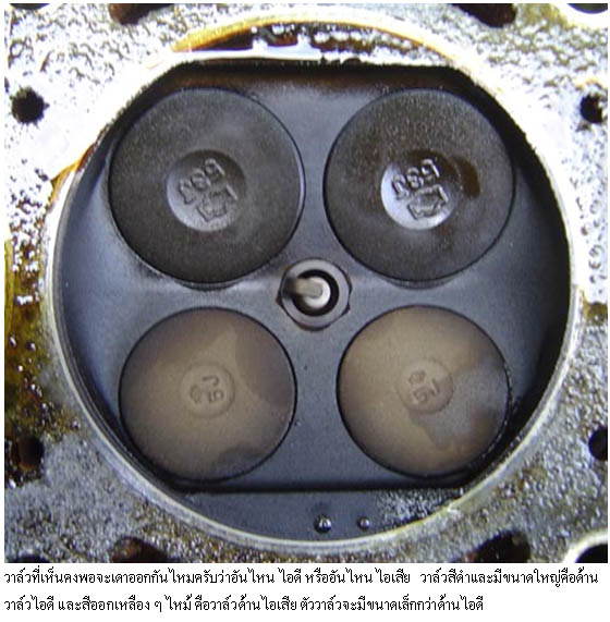

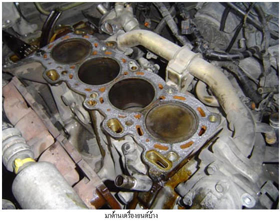

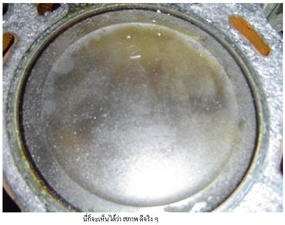

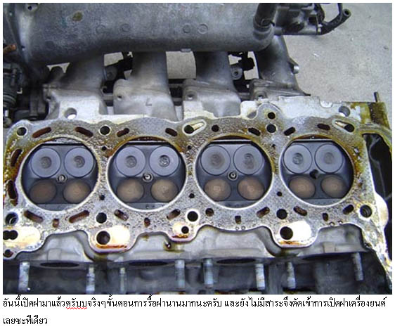

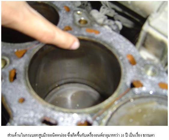

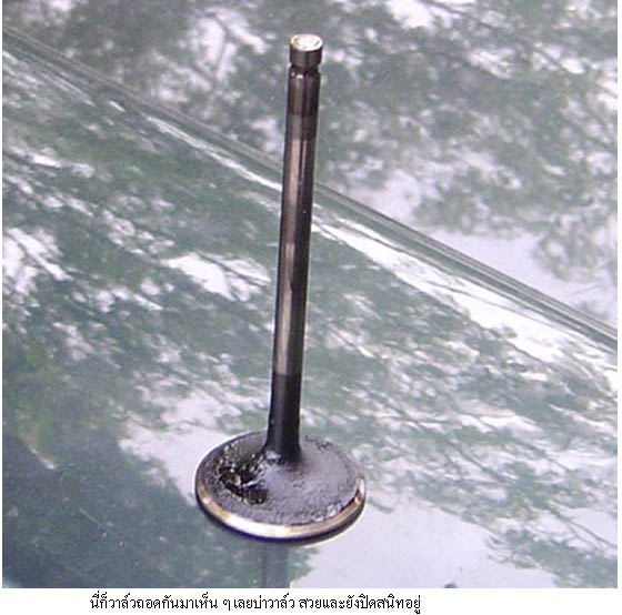

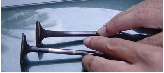

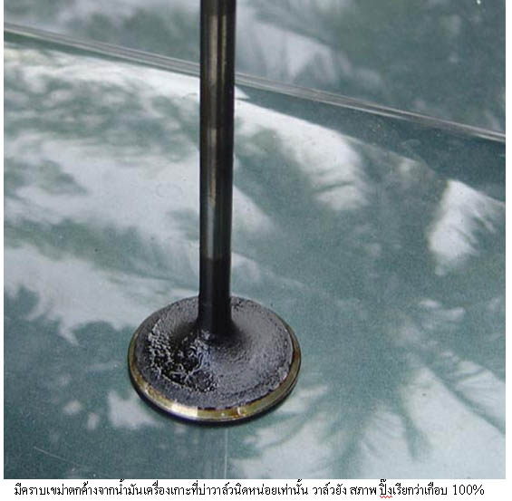

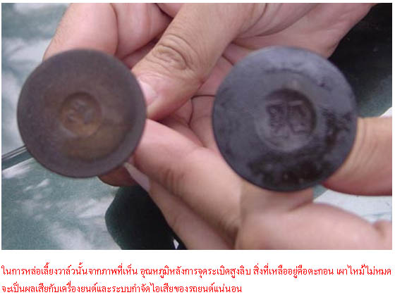

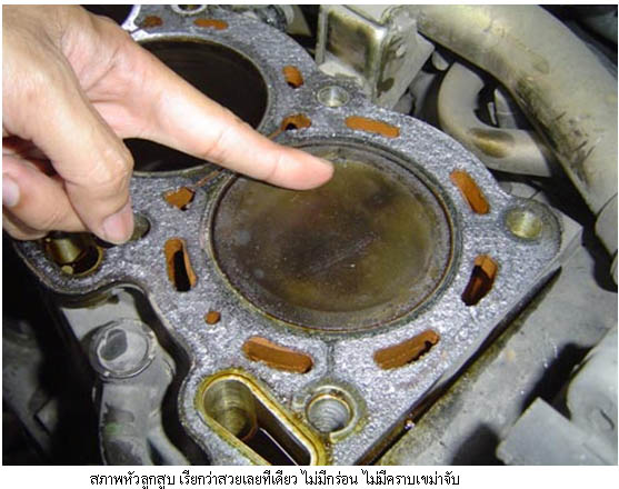

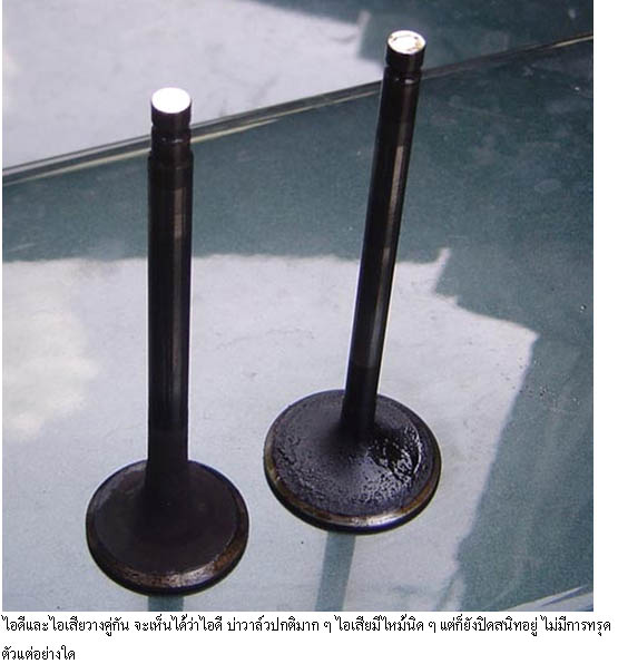

ในการใช้แก๊สผมคิดว่าหมั่นดูแลเครื่องยนต์ ขยันเปลี่ยนน้ำมันเครื่อง ไส้กรอง เป็นประจำทุก 5000 กิโลเมตร หรือ 3 เดือนจะดีกว่าต้องมานั่งเลี้ยงวาล์ว นั่ง หรือใช้น้ำมันเครื่องราคาแพง ๆ เอาสิ่งเหล่านี้มาดูแลเครื่องยนต์ให้ดีจะดีกว่าครับ เพราะการเลี้ยงวาล์วโดยน้ำมันมีผลแค่สองกรณีเท่านั้นคือ ถ้าเลี้ยงใจจำนวนที่พอเหมาะก็คือเสมอตัว ถ้าผิดพลาดมาก น้อยไป ก็จะทำให้เกิดคราบเป็นผลเสีย ต่างจากถ้าไม่เลี้ยงคือไม่มีผลเสียเลยแน่นอนอย่างที่ทดสอบ แถมนำเงินค่ากระปุกเลี้ยงวาล์ว และค่าน้ำมันมาซื้อ น้ำมันเครื่อง และกรองอากาศ เปลี่ยนบ่อยๆ จะได้ผลออกมาอย่างเห็นได้ชัด
ดังนั้นสิ่งที่พิสูจน์ได้ชัดเจน สิ่งที่ควรให้ความสำคัญมากๆ จริงๆนั้นไม่ใช่การเลี้ยงวาล์วที่ไม่มีความจำเป็นเลยแต่เป็นที่น้ำมันเครื่องที่ควรจะเป็นน้ำมันเครื่องที่มีคุณภาพที่ดีเหมาะกับเครื่องความร้อนสูง และกรองอากาศที่ต้องเปลี่ยนบ่อยๆ ทุก 3000 กม. ได้ยิ่งดีครับ รถคันนี้ผมใช้น้ำมันซินเนติ 100% เรดไลน์ตลอดซึ่งถือว่าเป็นน้ำมันเกรดคุณภาพแต่หลังจากเปิดเครื่องออกมาแล้วจึงทราบว่าไม่ได้เหมาะกับเครื่องความร้อนสูงซักเท่าไร ส่วนรายละเอียดการใช้น้ำมันเครื่องสามารถหาความรู้ได้จากกระทู้
