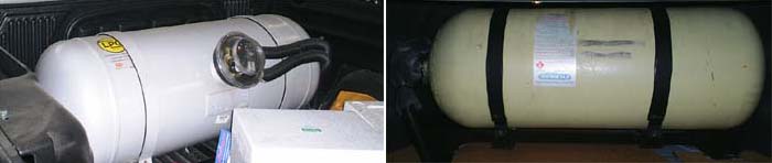

เริ่มจาก LPG ก่อน ปกติอย่างที่เรารู้กัน LPG มีสถานะภาพเป็นน้ำแก๊สถ้าถูกเก็บอยู่ในภาชนะปิด( แรงดันคงที่ ) ดังนั้นการนำมันมาใช้จึงต้องทำการเปลี่ยนสภาพให้กลายเป็นไอแก๊สเสียก่อน ไม่ว่าจะเป็นระบบหัวฉีด หรือ ระบบดูด ต่างจำเป็นที่จะต้องทำขั้นตอนนี้ทั้งสิ้น แต่เนื่องจากเครื่องยนต์ต้องการปริมาณแก๊สในการสันดาปค่อนข้างมาก การขยายตัวของน้ำแก๊สไม่สามารถทำได้รวดเร็วจึงมีการผลิตอุปกรณ์ที่เราเรียกว่าหม้อต้มแก๊สขึ้นมา เพื่อทำให้แก๊สเหลวกลายเป็นไอได้เร็วและมีปริมาณมากพอที่จะเอาไปใช้งานได้ ถ้าระบบเป็นเช่นนี้ถังที่ใช้จัดเก็บ LPG จึงใช้แรงดันไม่สูงมากนัก 120 160 Psi การส่งน้ำแก๊สออกมาจากถังเพียงแค่ใช้แรงกดอากาศของตัวแก๊สเองเป็นตัวดันน้ำแก๊สผ่านท่อของวาวล์จ่าย โดยที่ไม่ต้องใช้เครื่องกำเนิดแรงดัน

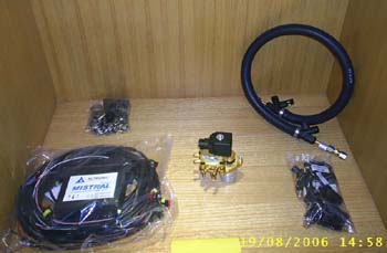

<----------ชุดติดตั้ง LPG หัวฉีดแบบ 6 สูบ

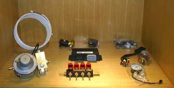

--------------------------------->ภาพชุดติดตั้ง NGV แบบหัวฉีด 4 สูบ
ส่วน NGV ตัวก๊าซเองมีสภาพเนื้อก๊าซเป็นไอก๊าซ การจะนำไปใช้งานได้นั้นจะต้องทำให้ไอก๊าซมีความดันมากพอที่จะจ่ายเข้าเครื่องยนต์ แถมยังต้องพกพาติดตัวรถไปได้ด้วย ดังนั้นถ้าต้องการให้มีปริมาณก๊าซมากพอใช้งานเราจึงจำเป็นต้องอัดเนื้อก๊าซให้มีความหนาแน่นมากที่สุดเพื่อสามารถบรรจุลงถังได้ ก๊าซจึงถูดอัดตัวด้วยเครื่องสร้างแรงดัน แรงดันที่ถูกอัดตัวจะมีแรงดันใช้งานประมาณ 3200 Psi หรือราวๆ 220 Bar ถ้าเอาแรงดันมาเทียบกับ LPG จะมีแรงดันประมาณ 8 Bar แต่ถังก็สามารถทนแรงดันได้เพราะสร้างจากการรีดเหล็กขึ้นมาโดยไม่มีรอยเชื่อมเรียกว่าถัง Type 1 แต่ถังเหล็กเหมือนจะเป็นปัญหาเนื่องจากน้ำหนักตัวที่มากจึงมีการพัฒนาวัสดุขึ้นมาเพื่อทำการห่อถังเหล็กเพื่อจุดประสงค์ในการลดความหนาของเหล็กลงถังแบบนี้เรียกว่า Type 2 แต่เนื่องจากการพัฒนาของวัสดุมีอยู่อย่างต่อเนื่องจึงมีการคิดค้นผลิตถังอีก 2 ชนิด โดยใช้อลูมิเนียมมาแทนการใช้เหล็กที่เกิดสนิมได้จากไอน้ำที่แฝงอยู่ในเนื้อก๊าซ และมีการใช้เส้นใยจำพวก Carbon Fiber มาทำการหุ้มถังทั้งใบให้สามารถรับแรงดันได้ ถังชนิดนี้เรียกว่า Type 3 ส่วนถังจำพวกสุดท้ายที่เรียกว่า Type 4 แทบจะเรียกได้ว่าเป็นถังที่มีน้ำหนักเบามากที่สุดประกอบด้วยเส้นใยสังเคราะห์ต่างๆถูกซ้อนเป็นชั้นๆ ใช้วัสดุที่มีคุณสมบัติสูงมากและราคาก็สูงตามไปด้วย ในถังขนาด 70 ลิตรถ้าเป็น Type 4 บางลูกราคามากกว่า 50000 บาท

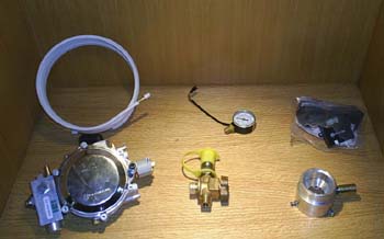

<--------------ภาพชุดติดตั้ง NGV ระบบดูด (Mixer)
