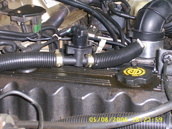

1.1 ระบบดูดแบบคงที่ หรือระบบดูดแก๊สแบบคาร์บูเรเตอร์ (Fix Mixer) เป็นระบบที่ใช้กลไกของหม้อต้มแก๊สเป็นตัว เปิด – ปิด แก๊ส โดยอาศัยแรงดูดของเครื่องยนต์ แก๊สจะถูกดูดออกมาผสมที่ปากผสม( Mixer) ก่อนที่จะเข้าห้องเผาไหม้ ปากผสมจะทำการลดมวลอากาศเพื่อให้เกิดแรงดูดที่มากขึ้น ส่วนปริมาณแก๊สจะถูกควบคุมโดยสปริงเร่งของหม้อต้มแก๊ส ปากผสมโดยส่วนใหญ่ที่ใช้กันจะมีขนาดเส้นผ่าศูนย์กลางภายในเล็กกว่าเส้นผ่าศูนย์กลางของปีกผีเสื้อ และมีการควบคุมแรงดูดของเครื่องยนต์โดยผ่านวาวล์ลด (ในประเทศไทยเรียกวาวล์กลางสาย หรือ Power Valve) วาวล์ตัวนี้จะเป็นตัวกำหนดแรงดูดของเครื่องให้สัมพันธ์กับหม้อต้ม และมีส่วนอย่างยิ่งว่าเครื่องยนต์จะสามารถใช้งานได้จริงหรือไม่ขณะเครื่องยนต์มีภาระ ระบบนี้แทบจะเรียกได้ว่ามีมานานพอๆกับที่คนรู้จัก LPG มีการใช้งานมามากกว่า 50 ปี ปัจจุบันระบบ Fix Mixer ยังมีการพัฒนาเพื่อไม่ให้ตกมาตราฐาน EURO 1

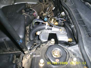

การทำงาน ระบบจะประมวลผลโดยใช้ ECU ค่าสัญญาณที่วัดได้จะถูกประมวลผลเพื่อทำการจ่ายแก๊ส โดยการควบคุมของสเตปมอเตอร์ ระบบจะมีการควบคุมตั้งแต่ ปิดสุดถึงเปิดสุด ในบางรุ่นขั้นตอนนี้สามารถทำได้ถึง 300 Step แต่ขณะใช้งานจริงการควบคุมที่แปรผันมากที่สุดอยู่ในช่วงเครื่องยนต์เดินเบา อาจจะเดินอยู่ระดับ 20 – 100 Step เพราะมีการปรับส่วนผสม หนา – บาง ตลอดเวลาที่เดินเบาอยู่ ต่อเมื่อกดคันเร่งจะมีการจ่ายแก๊สเพิ่มขึ้นในช่วงแรก และจะเริ่มคงที่เมื่อใช้รอบเครื่องยนต์คงที่ ขั้นตอนนี้อาจเดินสเตปอยู่ในช่วงแคบๆ ซึ่งจากการสังเกตุสเตปของมอเตอร์ จะเป็นตัวบ่งบอกว่าขนาดของปากผสมเหมาะสมหรือไม่ ค่าเหล่านี้จะเป็นมาตราฐานของแต่ละยี่ห้อ อยู่ที่ผู้ออกแบบเป็นตัวกำหนด ซึ่งไม่เท่ากันและเป็นเทคนิคของผู้ผลิต

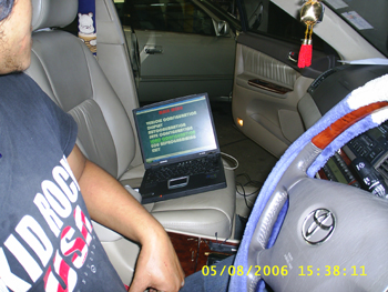

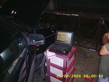

- การปรับแต่งโดยใช้คอมพิวเตอร์ จะปรับแต่งค่าแยกย่อยในระบบได้มากที่สุด รวมถึงการปรับตั้งเมนูของระบบ รวมถึงการตรวจเช็คสเตปของมอเตอร์ ซึ่งรวมถึงการ Maping ค่าการจ่ายแก๊สตามรอบเครื่องยนต์
- การปรับโดยใช้อุปกรณ์มือถือ จะปรับเมนูระบบได้เพียงเล็กน้อย แต่หน้าที่หลักคือการตรวจสอบตำแหน่งของมอเตอร์ขณะทำงาน

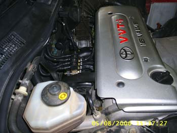

เป็นระบบที่ถูกออกแบบมาเพื่อใช้กับเครื่องยนต์สมัยใหม่ทำงานโดยการฉีดแก๊สตามจังหวะของเครื่องยนต์แทนการฉีดน้ำมัน ระบบโดยทั่วไปต้องการสัญญาณการฉีดน้ำมันของเครื่อง เอามาเพื่อกำหนดการฉีดของแก๊ส การฉีดของแก๊สจะต้องทำการจำลองการฉีดน้ำมันและให้ข้อมูลดังกล่าวเป็นพื้นฐานในการฉีดแก๊ส อาจมีการใช้สัญญาณต่างๆเพื่อเอามาตรวจสอบการทำงานของระบบว่าแม่นยำขนาดไหน
หลักการประมวลผลของระบบโดยทั่วไปจะเป็นระบบที่ทำงานเองโดยอัตโนมัติ ( Auto Calibrate ) โปรแกรมบางตัวใช้ค่า ช่วงเวลาการฉีด/รอบของเครื่องยนต์ ประมวลผลร่วมกับค่า Map Sensor ที่เพิ่มเข้าไปในระบบซึ่งอุปกรณ์ทุกตัวจะมีหน้าที่แตกต่างกันแต่ต้องทำงานสัมพันธ์กันทั้งระบบ พอจะแยกย่อยหน้าที่และการทำงานได้พอสังเขป ดังนี้

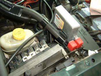

- ECU (Electronic Control Unit) เปรียบเสมือนเป็นสมองคอยสั่งงานในระบบ มีหน้าที่รับสัญญาณต่างๆที่วัดได้ และทำการประเมินผลก่อนที่จะสั่งให้ระบบทำงานตามค่าต่างๆที่วัดได้และการสั่งงานนั้นต้องไม่ผิดเพี้ยนจากค่าเดิมของระบบเครื่องยนต์ ECU ที่ใช้ในระบบแก๊สที่ดีนั้นไม่ได้วัดกันที่ปริมาณในการประเมินผล แต่วัดกันที่ความเร็วในการประเมินผล CPU จึงถูกออกแบบมาให้ใช้ความเร็วมากกว่าปริมาณการคำนวนที่มากๆ เพราะค่าสัญญาณต่างๆที่วัดได้จาก ECU ของรถยนต์เป็นค่าสัญญาณหลักที่สามารถนำไปคำนวนเพื่อนสนองการใช้งานได้ทันที

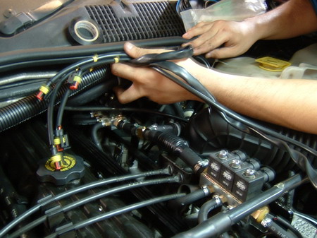

- หัวฉีดแก๊ส ( Injector) ทำหน้าที่จ่ายแก๊สออกจากระบบ โดยรับการสั่งงานจาก ECU ถูกแบ่งจ่ายออกตามสูบ ปกติมีอยู่เพียง 2 แบบ คือแบบลูกเลื่อน และ แบบลิ้น การเลือกใช้หัวฉีดผู้ออกแบบระบบอาจจะให้เลือกใช้ได้ทั้ง 2 แบบ แต่การเลือกใช้จะขึ้นอยู่กับค่าเวลาการฉีดเชื้อเพลิงเดิม(ค่าการฉีดของน้ำมัน) ระบบลูกเลื่อนจะมีน้ำหนักจากกลไกภายในที่มากกว่า แต่สามารถควบคุมการทำงานได้อย่างแม่นยำ ดังนั้นจึงเหมาะสมกับเครื่องยนต์ที่มีช่วงเวลาการฉีดน้ำมันอยู่ที่ 2.5 – 3 ms ขึ้นไป แต่ระบบลิ้นกลไกภายในน้ำหนักเบาความแม่นยำไม่สูงนักแต่สามารถควบคุมการทำงานได้เร็วกว่าลูกเลื่อนมากจึงเหมาะสมสำหรับเครื่องยนต์ที่มีค่าการฉีดน้ำมันอยู่ที่ต่ำกว่า 2 ms ทั้งนี้การเลือกใช้ชนิดของหัวฉีดแก๊สก็เพื่อให้ได้สมรรถณะของเครื่องยนต์สูงสุดเมื่อใช้แก๊ส
