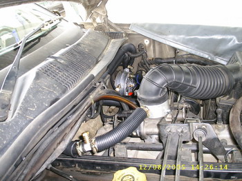

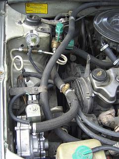

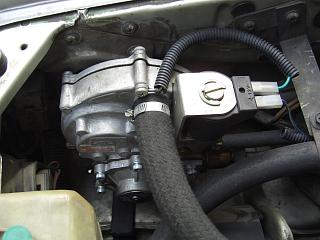

อุปกรณ์ที่ใช้ ในชุด NGV จะใกล้เคียงกับอุปกรณ์ที่ใช้กับ LPG จะแตกต่างกันที่การลดแรงดันของไอแก๊ส เนื่องจาก NGV มีสถานะเป็นไอแก๊สแรงดันสูงจึงจำเป็นต้องลดแรงดันจาก 3200 Psi ลงเหลือประมาณ 120 200 Psi ก่อนที่จะลดแรงดันเป็นขั้นที่สองเพื่อให้เหลือแรงดันใช้งาน 30 50 Psi พร้อมกันนั้นเพื่อให้การเผาไหม้ของก๊าซเป็นไปอย่างสมบูรณ์จึงจำเป็นต้องใช้อุปกรณ์เสริมจำพวก ตัวหน่วงเวลาจุดระเบิด ( Spark Timing Advance ) เพื่อหน่วงเวลาจุดระเบิดก่อนศูนย์ตายบนของเครื่องยนต์จากทั่วๆไป 8 12 องศา ไปเป็น 16 22 องศา ก่อนศูนย์ตายบน ( TDC )

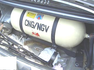

เพื่อให้เครื่องยนต์เผาไหม้ก๊าซให้หมดจดเนื่องจากค่าอ็อกเทนที่สูงขึ้นมากแถมยังต้องใช้ปริมาณก๊าซที่มากขึ้นด้วยเครื่องยนต์จึงสันดาปได้อย่างมีประสิทธิภาพสูง ถังที่ใช้เก็บก๊าซต้องเป็นถังที่ทนแรงดันสูงที่มีใช้โดยทั่วๆไปเป็นถัง Type 1 ผลิตจากเหล็กรีดขึ้นรูปไม่มีรอยเชื่อมทนแรงดันได้มากกว่า 4000 Psi มีการทดสอบมาตราฐานที่สูงมาก แต่มีข้อด้อยที่น้ำหนักของถังที่สูง และท่อที่ใช้ส่งก๊าซจากถังเข้าสู่ระบบ จะเป็นท่อเหล็กหรือท่อสแตนเลส ทนแรงดันได้สูงไม่แพ้ถัง และราคาก็แพงพอสมควร

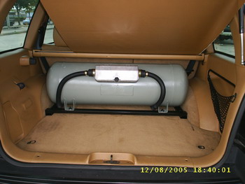

ส่วน LPG เนื่องจากมีสถานะเป็นของเหลวการเก็บจึงใช้ถังเหล็กไม่หนามากนักโดยทั่วไปถังจะหนาประมาณ 2.5 มม. เทียบกับถัง NGV ที่มีความหนาก็ราวๆ 8 มม.
