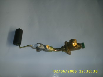

เครื่องวัดปริมาณ( Float gau )
OCP VALVE : OVER CHARGE PREVENTION
* มีความแม่นยำในการอ่านหน้าปัดเนื่องจากจุดหมุนอยู่กึ่งกลางถัง
* มีตุ้มถ่วงน้ำหนักลูกลอย และไม่ทำให้ลูกลอยค้าง
* มียางป้องกันเสียงรบกวนจากการเคาะตัวเองของลูกลอย
* ท่อของวาล์วมีตัวตัด ( Shut - off valve )ที่ 85% ซึ่งมีความแม่นยำ คลาดเคลื่อนไม่เกิน 2%โดยตัดสนิท (ไม่สามารถเติมก๊าซต่อได้) เป็นระบบ Diafram valve ควบคุมการตัดโดยใช้ความดัน
* เติมในสภาวะเป็นไอ ( Spray filling ) เนื่องจากปลายท่ออยู่ใน ระดับสูง ( Vapour phase ) ซึ่งทำให้เติมได้เร็ว
* ท่อเติมมีขนาดใหญ่ สามารถเติมก๊าซได้เร็ว
* ผ่านการทดสอบความทนทานที่ 60,000 Cycle และได้รับการ - รับรองจากโรงงานประกอบรถยนต์ในประเทศเกาหลี

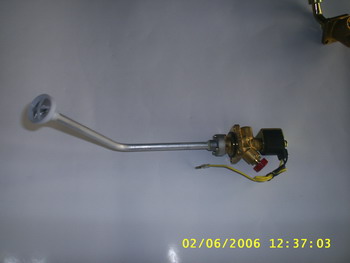

ลิ้นใช้งานหรือลิ้นจ่าย ( Service valve or discharge valve )
SOLENOID VALVE * มีพวงมาลัย ( HAND WHEEL ) ไว้บังคับ เปิด-ปิด การจ่ายก๊าซ
* มี Excess flow valve ทำงานในกรณีที่เกิดอุบัติเหตุ เช่น ท่อขาด ก๊าซรั่ว การไหลของก๊าซเกินปกติ วาล์วจะตัดการรั่วของก๊าซโดยอัตโนมัติ
* มีตัวกรอง ( Filter ) 2 ชั้น เพื่อป้องกันไม่ให้ท่อตัน กรองหยาบอยู่ ปลายท่อและกรองละเอียดอยู่ตรงส่วนโคนท่อ
* มี Solenoid valve ป้องกันการรั่วของก๊าซทำงานด้วยระบบไฟฟ้า จะตัดเมื่อเครื่องยนต์ดับมีความปลอดภัยสูง
* ท่อจ่ายมีขนาดใหญ่
* ผ่านการทดสอบความทนทานที่ 100,000 Cycle และได้รับการ - รับรองจากโรงงานประกอบรถยนต์ในประเทศเกาหลี

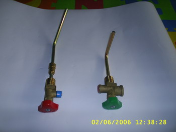

วาล์วเติม ( Filler valve )
วาล์วหัวเขียว - แดง * มี Hand wheel valve สำหรับปิด - เปิด การเติมก๊าซ
* Safety valve มีขนาดเล็ก และปากของ Safety valve
พุ่งเข้าหาลูกลอยและวาล์วจ่าย
* ต้องเพิ่ม CHECK VALVE
* ไม่มี Shut - off valve
* เติมในสภาวะเป็นไอ เติมได้เร็ว
* ท่อเติมมีขนาดใหญ่สามารถเติมได้เร็ว
* มี Excess flow valve ทำงานในกรณีที่เกิดอุบัติเหตุและการไหล ของก๊าซเกินปกติ
* ไม่มีตัวกรอง
* ไม่มี Solenoid valve
* ท่อจ่ายมีขนาดใหญ่
